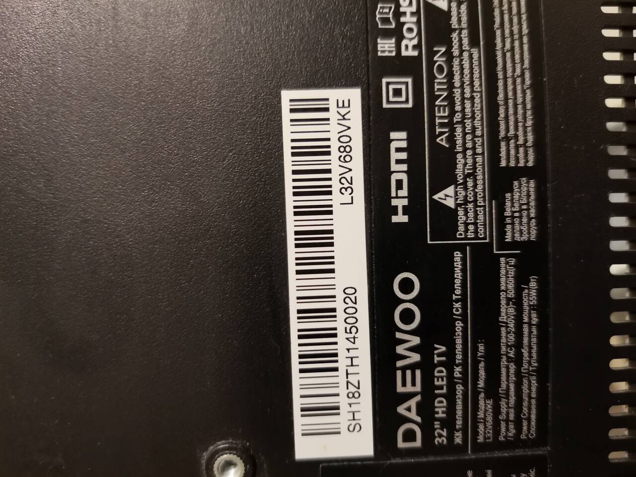

L32V680VKE

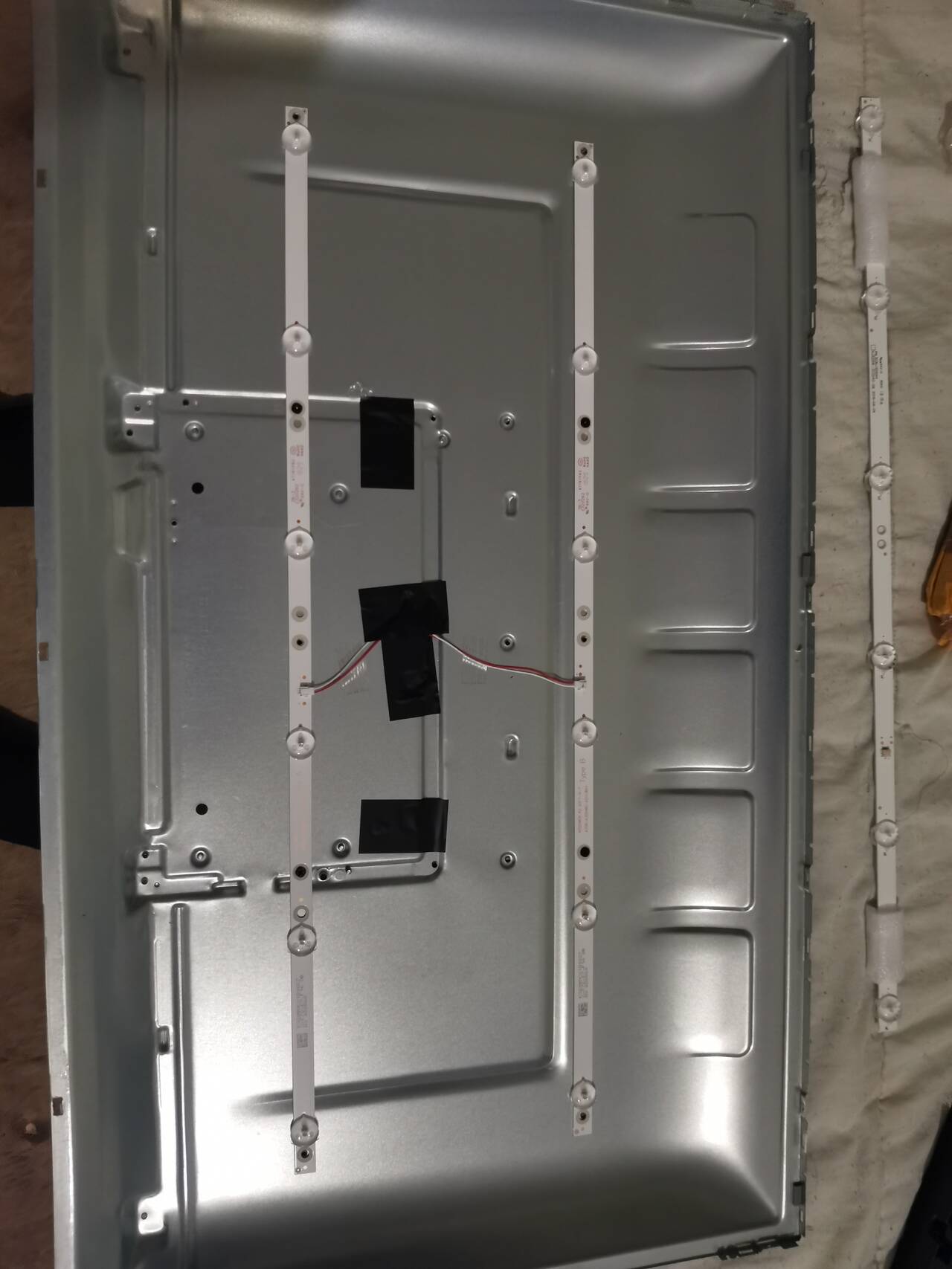

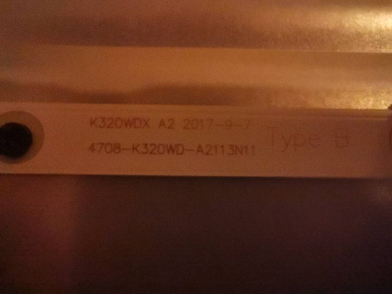

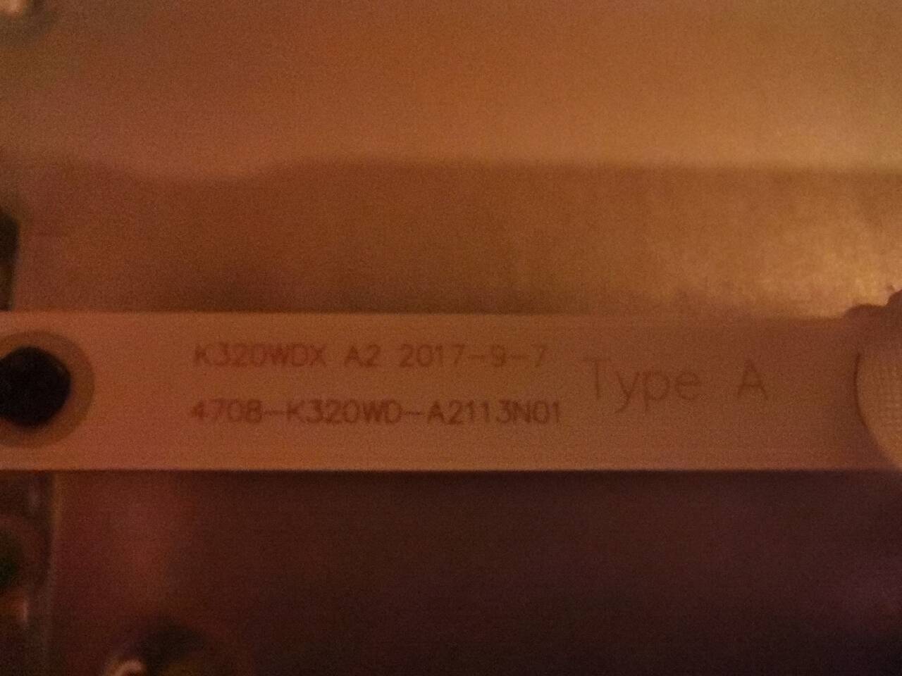

Родная подсветка:: 2 планки 6в по 6 лед
Маркировка родных планок:: K320WDX A2 2017-9-7
4708-K320WD-A2113N01 Type A
и
K320WDX A2 2017-9-7
4708-K320WD-A2113N11 Type B

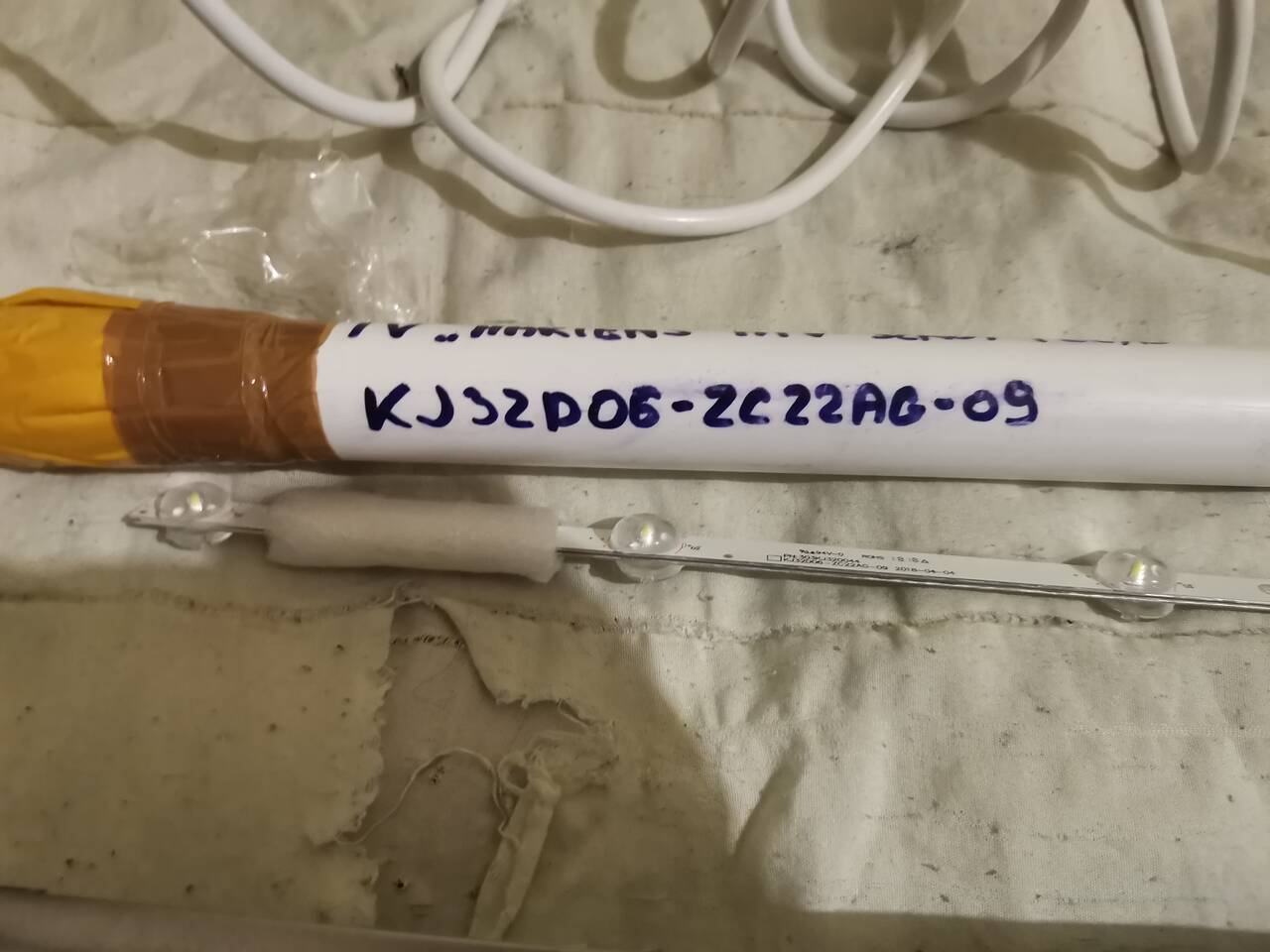

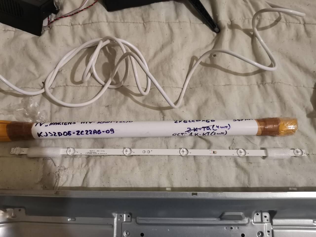

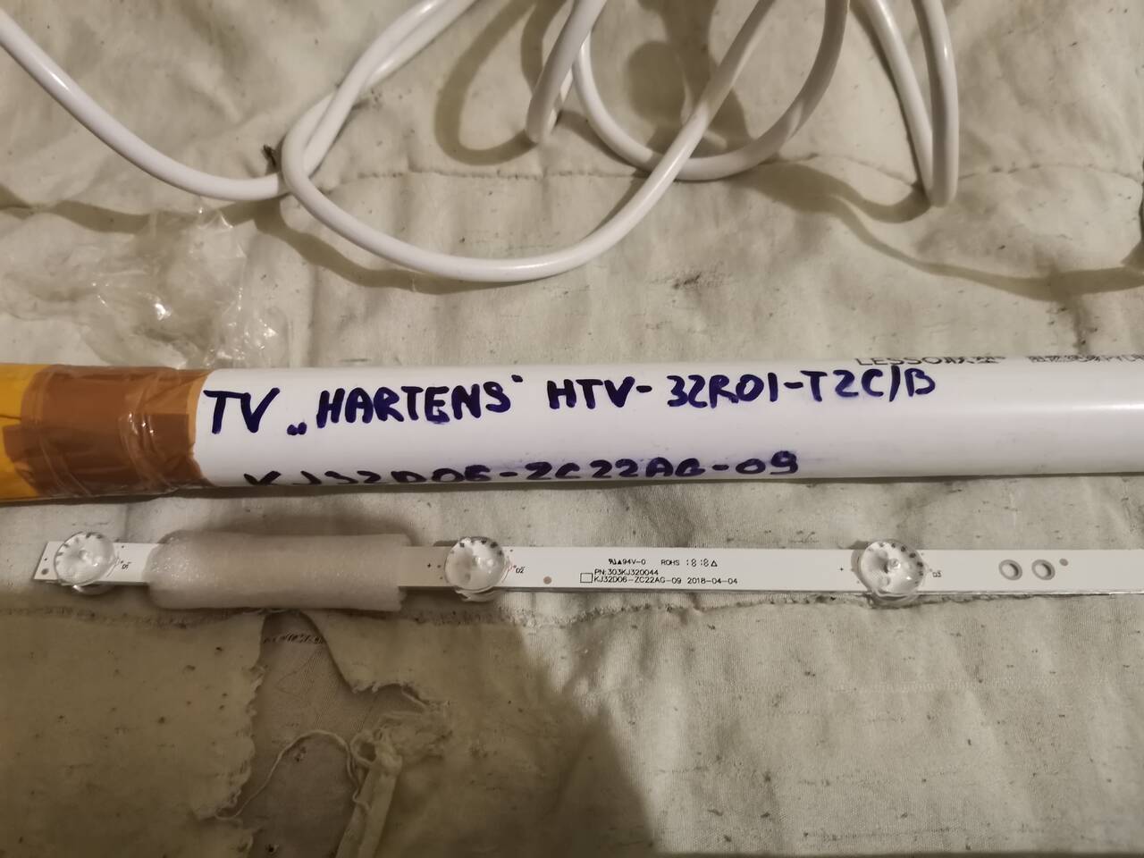

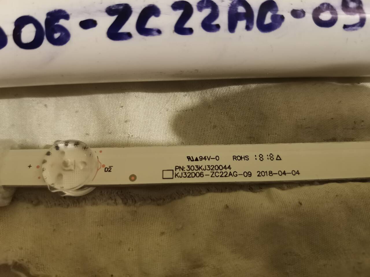

Подошли планки от тв Hartens HTV-32R01-T2C/B
Маркировка KJ32D06-ZC22AG-09
Расстояние между линзами один в один. Единственное только разъёмы расположены не в том месте. Пришлось наращивать провод.
