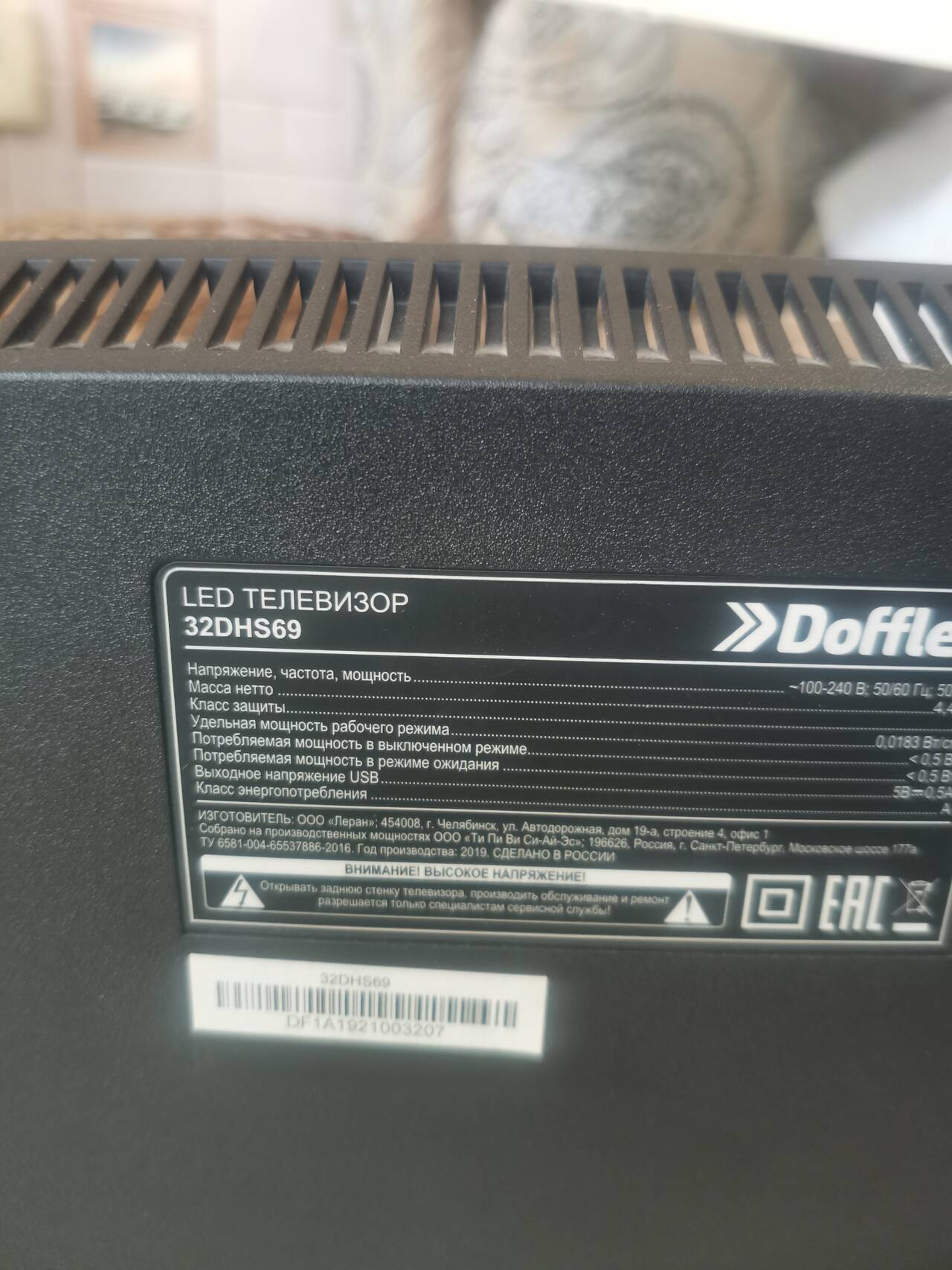

32DHS69

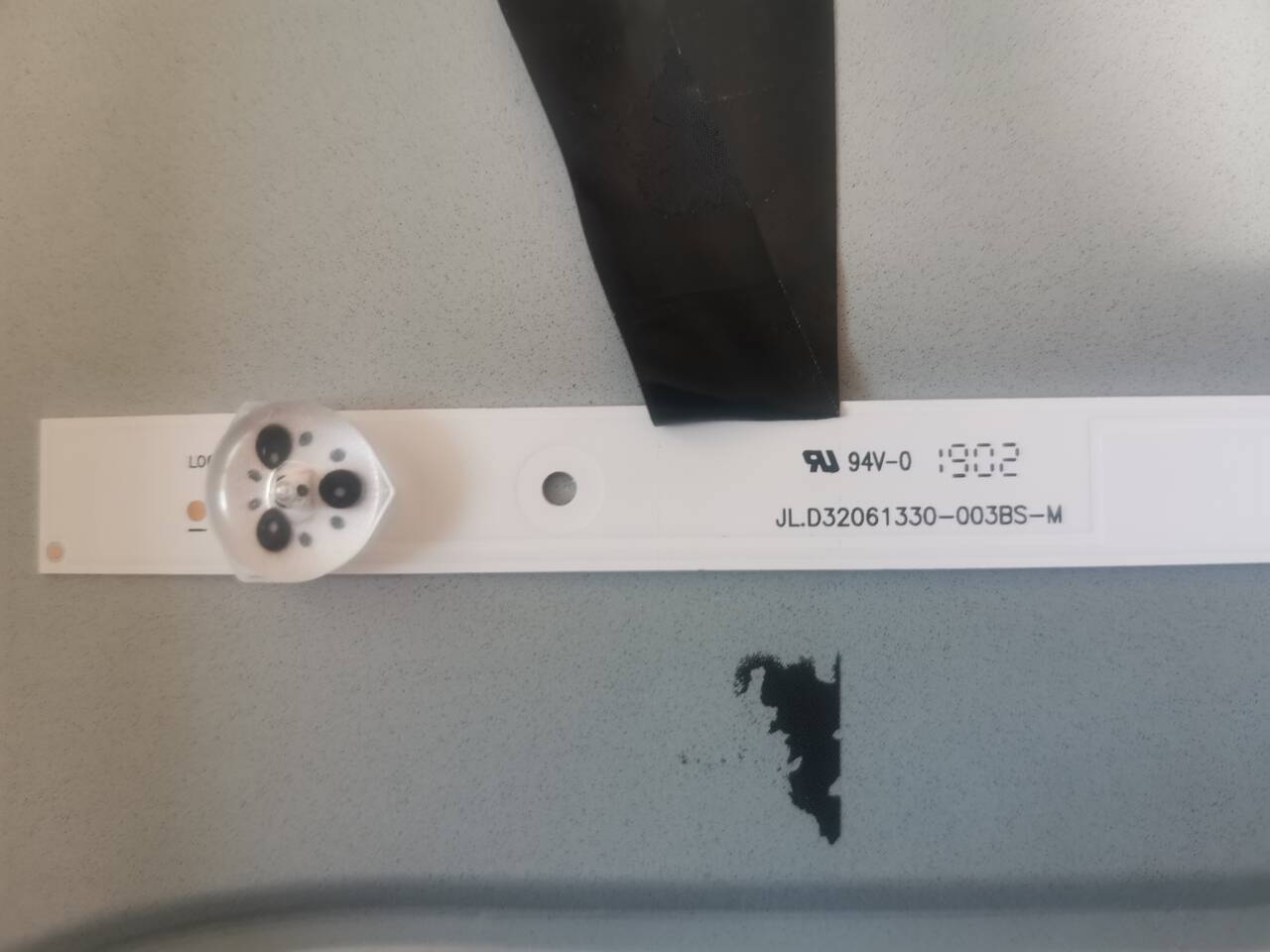

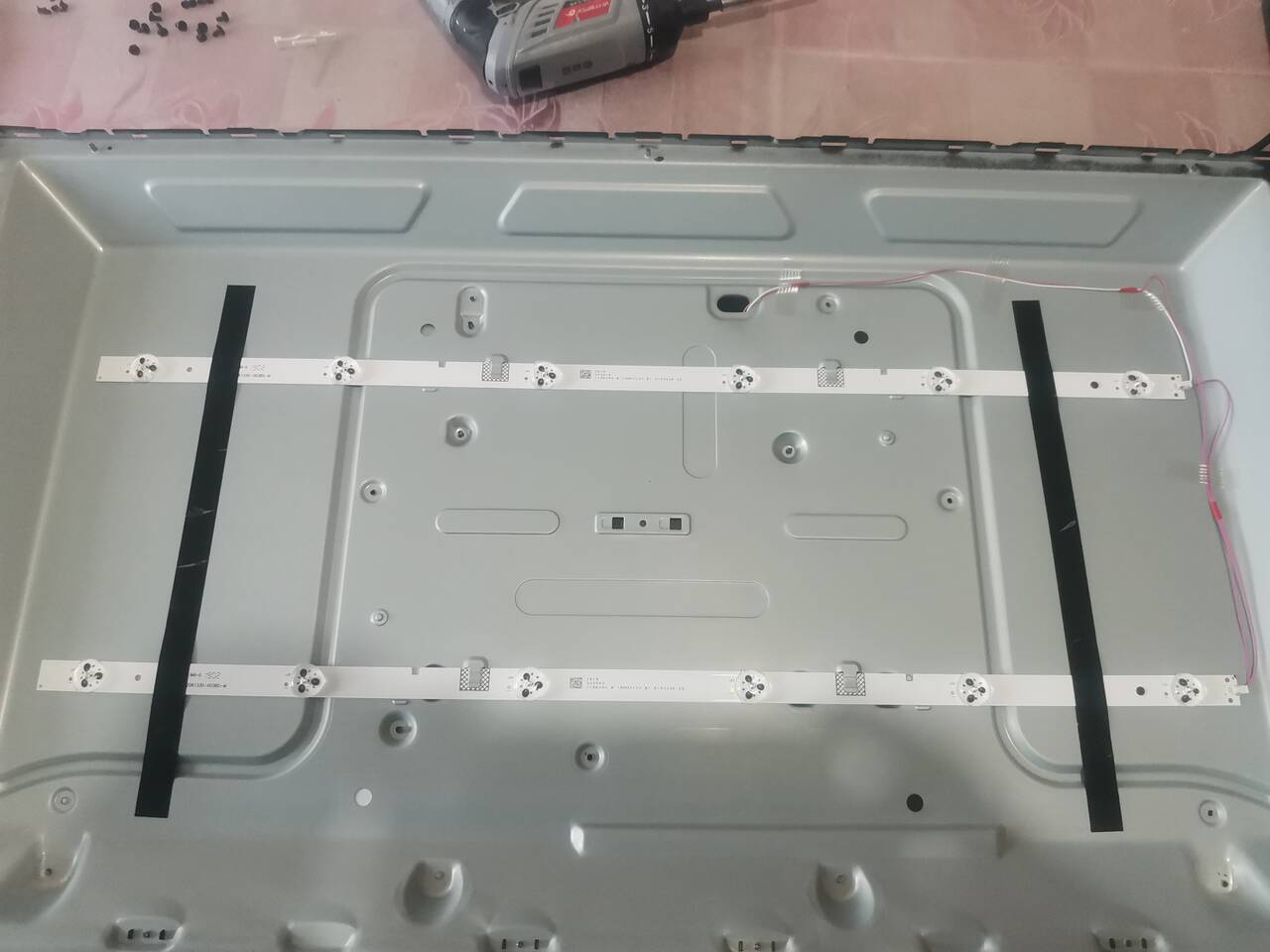

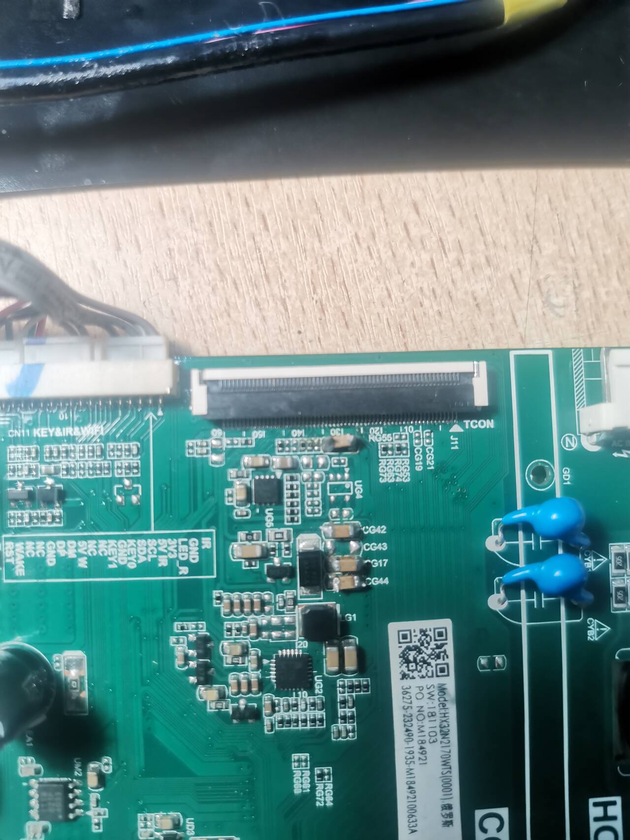

Тв пришел в ремонт с диагнозом-не включается,моргает светодиод красный/синий,на пульт и кнопки не реагирует.

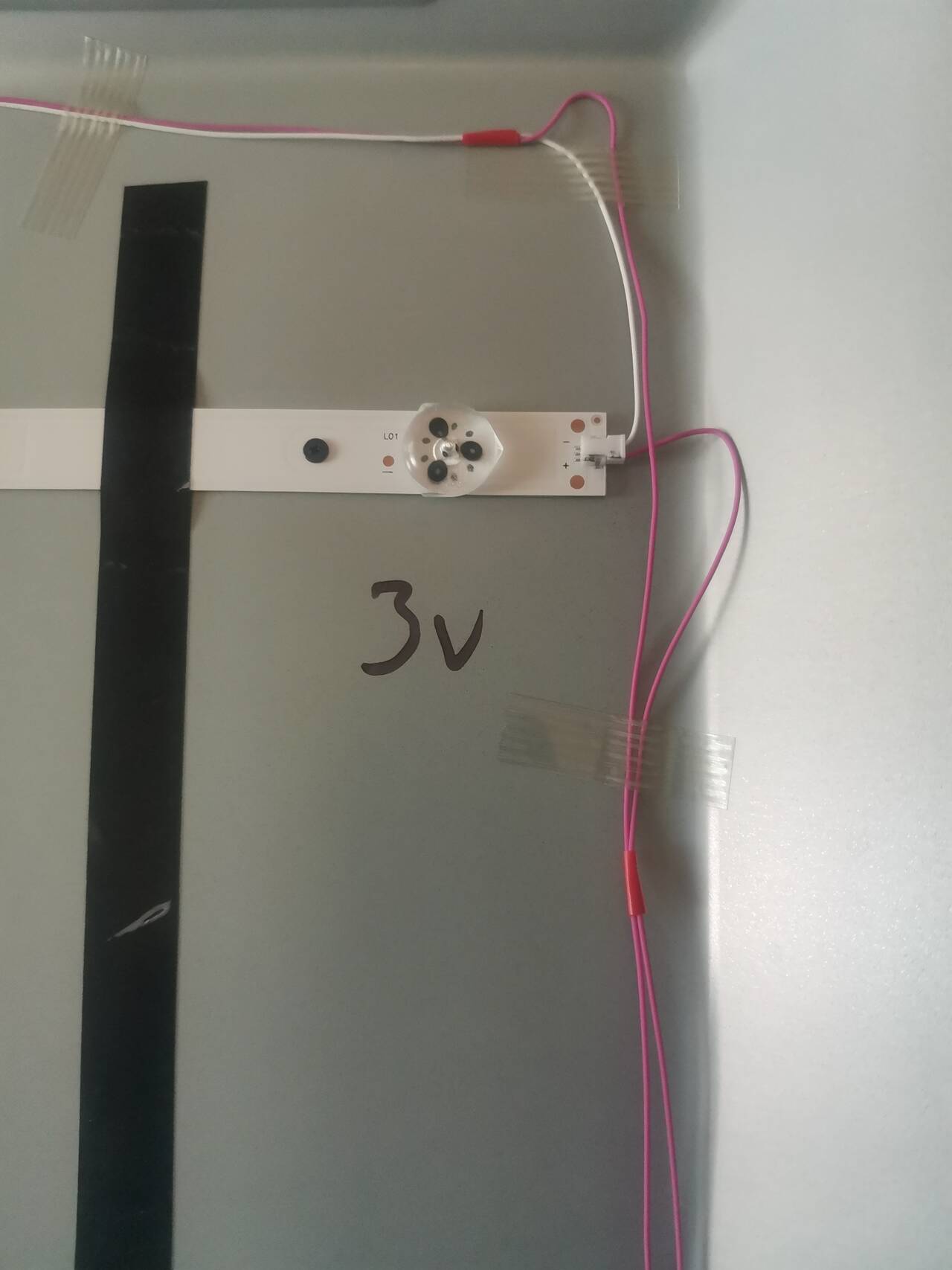

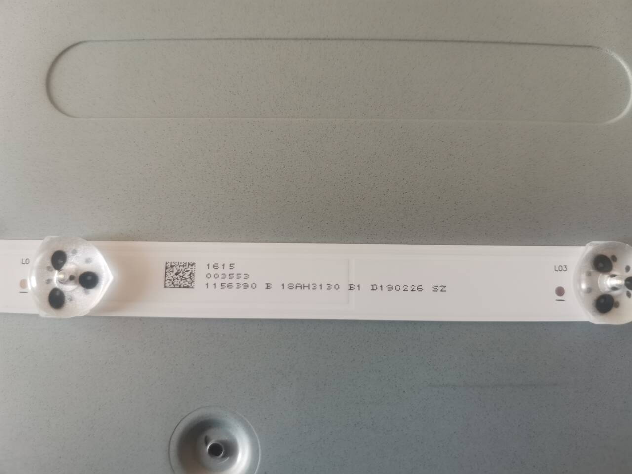

Сначала думал что дело в подсветке,типа без нагрузки не запускается,но подсветка оказалась исправной.

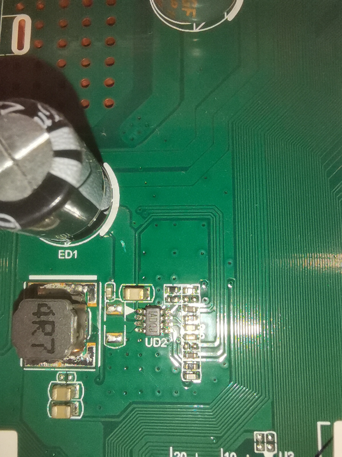

Напруги с бп в норме(19,20,12,5,3.3,1.2) В интернете есть случаи когда сгорает преобразователь на 1,2в на фото видно. У меня на нем было 1,1в решил заменить на 1117 1.2,не помогло.
При дальнейшей прозвонке выявил КЗ на кондере около разъёма на матрицу. В КЗ был один из 4-х,указан на фото.
Выпаял-заработало!
