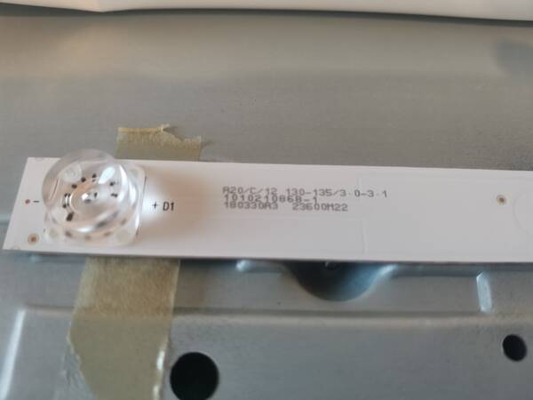

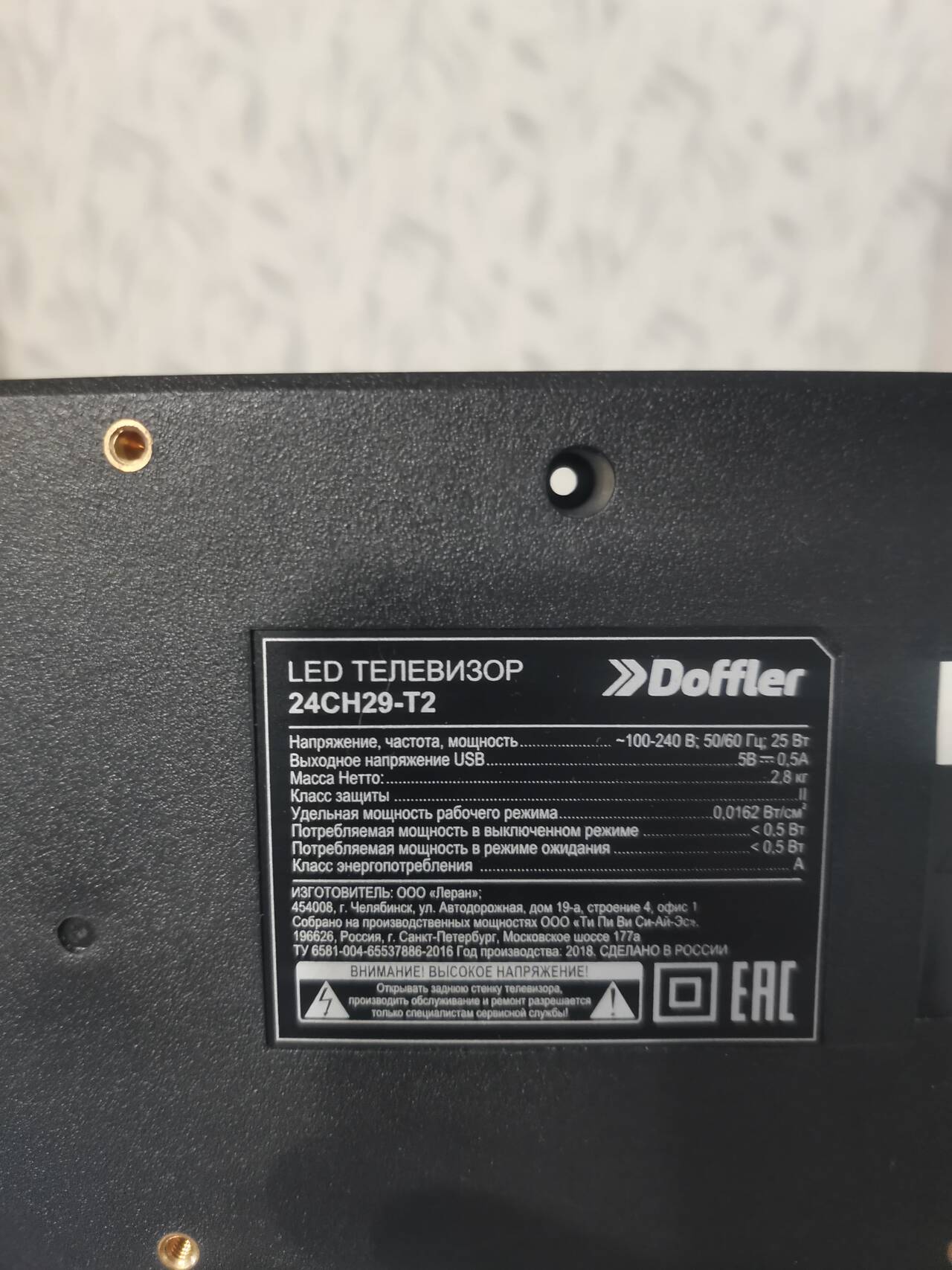

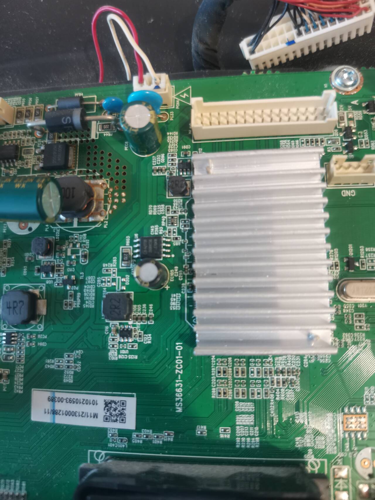

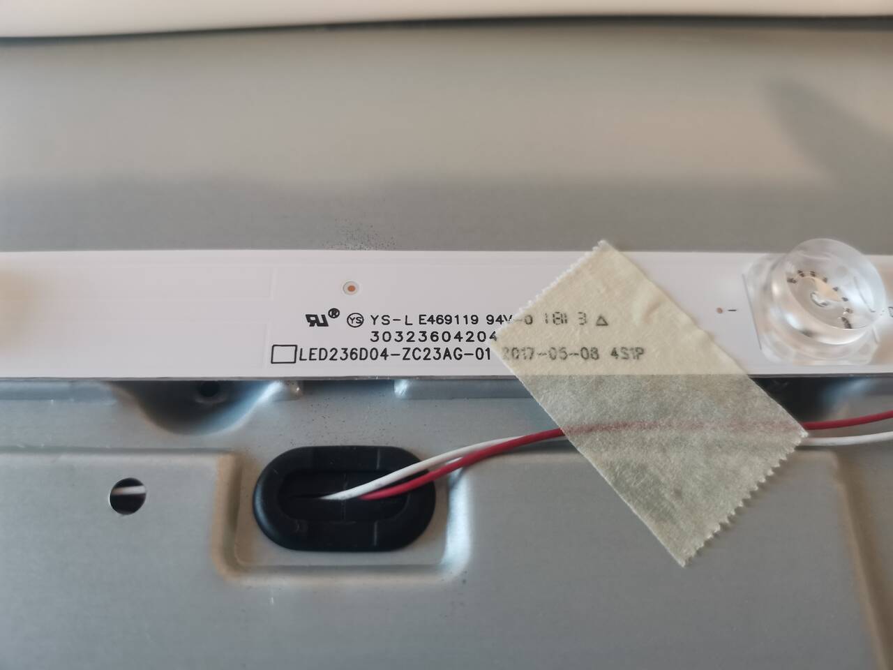

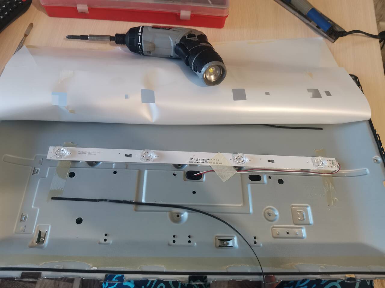

Проблема была не в подсветке. На этих шасси виноват диод по цепи 24в после транса.
Неисправность телевизора Haier LE24K6000S Шасси (Main Board): MS36631-ZC01-01, он же DOFFLER 24EH46, он же KIVI 32HK20G (32") заключается в том что он НЕ СВЕТИТ, редкий случай умерает подсветка, проблемой можно найти в плате управления 24В (ИХ НЕТ), я долго ковырялся, инфы не нашел, проблема оказалась в выпрямительном диоде PD15 (PD16 обычно не ставится в таком случае, одного мало, он обрывается)
восстанавливаем диод, появляется 12В ЭТОГО ХВАТАЕТ ДЛЯ ПОЛНОЦЕННОЙ РАБОТЫ УСТРОЙСТВА, в чем заключается такой дефект не знаю, менял все досконально, кроме резюков, при этом диод звонится как исправный.
