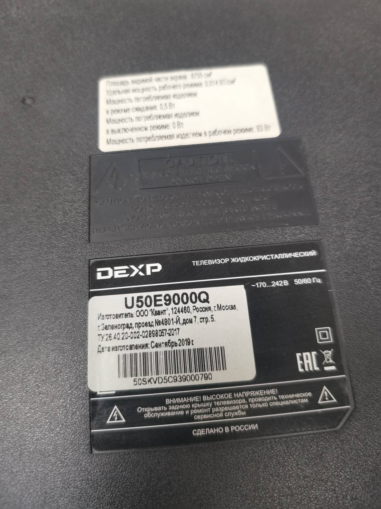

U50E9000Q

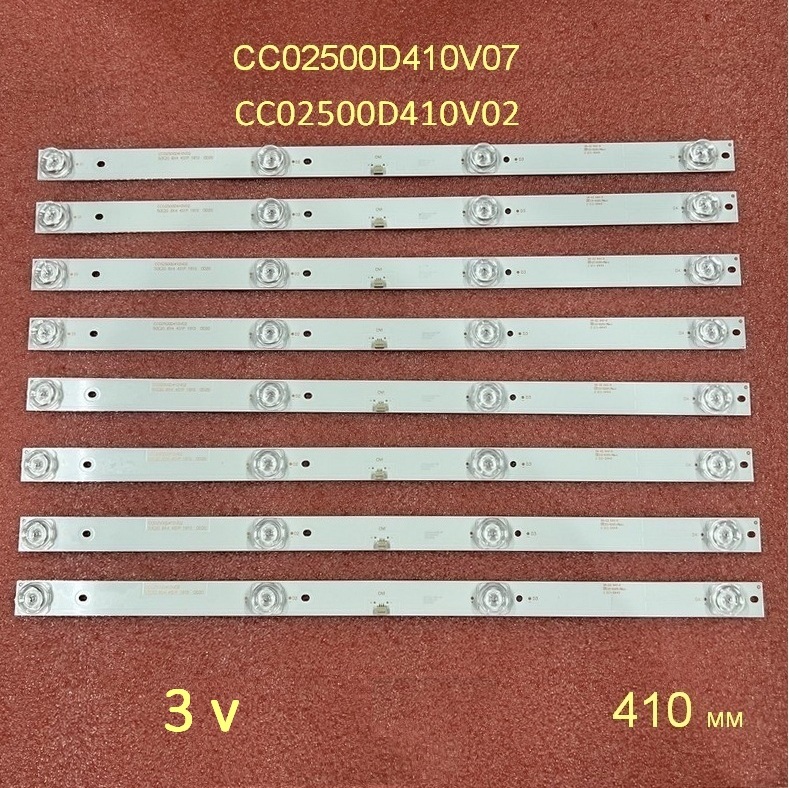

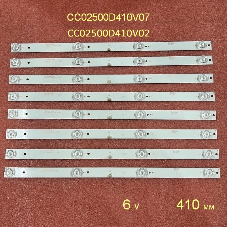

!!!!!!ПОДСВЕТКА БЫВАЕТ ДВУХ ВИДОВ!!!!!!
Светодиоды 3в и 6в

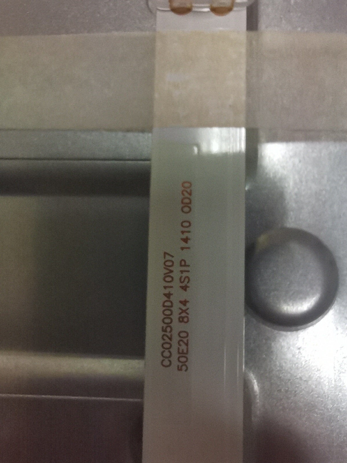

ВНИМАНИЕ!!!
Может быть установлены как 3в так и 6в светодиоды. У меня были 3в
U50E9000Q U50E7000Q U50F8000Q U50G8000Q U50E9100Q LE8815A LE-50ZTUS27 TI5011DLEDDS H-LED50U507BS2 50HD520 SW-LED50U3011BS2S SW-LED50U303BS2 SW-LED50U503BS2S LED50HD520 50U110S 50US131XS 50USY151X подсветка 6v = CC02500D410V07 CC02500D410V02 подсветка 3v = CC02500D410V07 CC02500D410V02 MS-L2006
